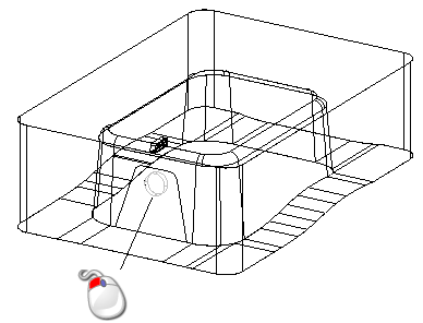

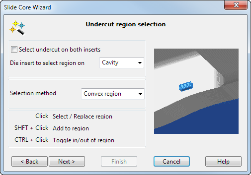

Verwenden Sie diese Seite, um den Hinterschnittbereich der Formeinsätze auszuwählen.
über die Trennlinie hinaus reicht.
Wenn der Hinterschnitt über die Trennlinie hinaus reicht, müssen Sie den Hinterschnittbereich in den Formeinsätzen des Kerns und des Gesenks auswählen.
Wenn Sie ein vorhandenes Kontaktprofil verwenden, müssen Sie keinen Hinterschnittbereich auswählen. Der Hinterschnittbereich wird automatisch unter Verwendung des Kontaktprofils ausgewählt. Wenn Sie jedoch einen Hinterschnitt auswählen, können Sie sicher sein, dass der korrekte Hinterschnitt vom Kontaktprofil bedeckt wird.
