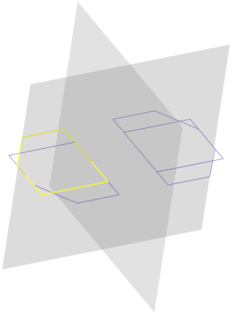

So spiegeln Sie ein Objekt über die zwei Ebenen, die keine Hauptebenen sind
auf der Spiegeln-Symbolleiste.
Das Objekt wird dreimal kopiert und über die zwei Ebenen gespiegelt, die keine Hauptebenen sind.
Eine Vorschau der kopierten Objekte sowie der Spiegelebenen wird angezeigt:
, um die Änderungen zuzuweisen, oder auf Abbrechen
