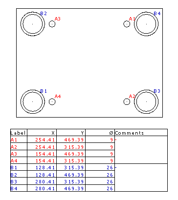

Die Beschriftungen auf den unten stehenden Kreisen verwenden die von Links nach Rechts und wieder zurück-Methode
Dieselben Kreise werden gezeigt, setzen allerdings die 'Nach oben, dann nach unten sortieren'-Methode
 ein.
