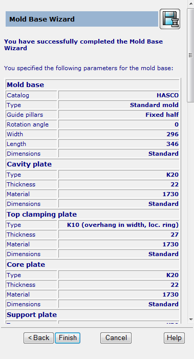

Verwenden Sie die Optionen auf Seite 3 des Formenaufbau-Assistenten wie folgt:
– Klicken Sie auf diese Schaltfläche, um die aktuellen Formparameter als Formkonfiguration zu speichern:
Diese Konfiguration umfasst:
– Klicken Sie auf diese Schaltfläche, um eine gespeicherte Formkonfiguration zu laden:
, um die Formkonfiguration umzubenennen.
, um die Formkonfiguration zu löschen.
Diese Parameter werden auf die neue Form angewendet.
– Klicken Sie auf diese Schaltfläche, um eine kürzlich verwendete Formkonfiguration zu laden:

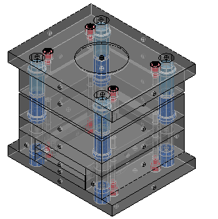

Klicken Sie auf Fertig stellen . Es dauert eine Weile, bis der Formenaufbau erstellt ist:
Ändern Sie die Ansicht in ISO 1, damit Sie die Komponenten nach der Erstellung deutlich sehen können.
