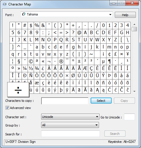

- Wenn Sie den Zeichenwert nicht kennen, wählen Sie Alle Programme > Zubehör > Systemprogramme > Zeichentabelle aus dem Windows-Startmenü aus.
Das Dialogfeld Zeichentabelle wird angezeigt und enthält die verfügbaren Windows-Zeichen und ihre Werte.
- Wählen Sie die Option Erweiterte Ansicht aus, um alle Optionen in diesem Dialogfeld anzuzeigen.
- Wählen Sie aus der Liste Zeichensatz die Option Unicode aus. Stellen Sie sicher, dass die Schriftart im Dialogfeld Zeichentabelle mit der in PowerShape verwendeten Schriftart übereinstimmt.
Anmerkung: Die in PowerShape vorgabemäßig verwendete Schriftart ist Tahoma.
- Klicken Sie im Dialogfeld auf ein Zeichen.
Das folgende Beispiel zeigt das Divisionszeichen (÷):
	 In der unteren rechten Ecke des Dialogfelds Zeichentabelle wird der Zeichenwert (Tastaturanschlag) angezeigt, in diesem Beispiel ALT + 0247.
- Klicken Sie auf Auswählen. Daraufhin wird das Zeichen im Feld Zeichenauswahl angezeigt.
- Wählen Sie Kopieren.
- Klicken Sie in PowerShape mit der rechten Maustaste in der Dropdown-Liste Zeichen auf die Text-Symbolleiste, und wählen Sie aus dem Kontextmenü Einfügen aus.
- Wählen Sie das Zeichen aus der Dropdown-Liste aus, um es am festgelegten Einfügepunkt in den Text einzufügen.
