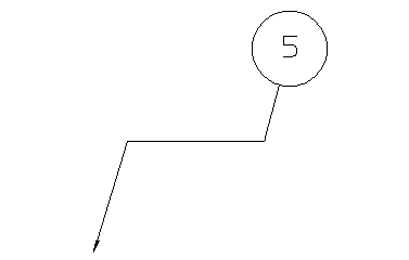

Sie können einen Bezugskreis mithilfe eines abgeknickten Zeigers erstellen:
Bei komplexen Modellen, in denen viele Kurven und Linien angezeigt werden, kann es schwierig sein, einen direkten Pfad vom gezeigten Objekt zum Beschriftungstext zu finden. In diesem Fall ist es einfacher, wenn Sie die Linie des Bezugskreises umlenken, indem Sie einen Bezugskreis mit abgeknicktem Zeiger verwenden.

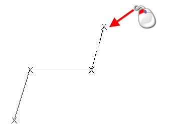

So erstellen Sie einen Bezugskreis mit einem abgeknickten Zeiger
Eine Gummibandlinie wird von der letzten eingegebenen Position bis zum Mauszeiger angefügt.
In diesem Beispiel wird wie unten gezeigt eine Position eingegeben:
Sie können für den abgeknickten Zeiger beliebig viele Positionen hinzufügen.
In diesem Beispiel wird wie unten gezeigt eine Position hinzugefügt:
Der Bezugskreis wird zur Zeichnung hinzugefügt. (Möglicherweise müssen Sie das Dialogfeld Bezugskreis Bestätigung beenden, bevor der Bezugskreis hinzugefügt wird.)
