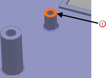

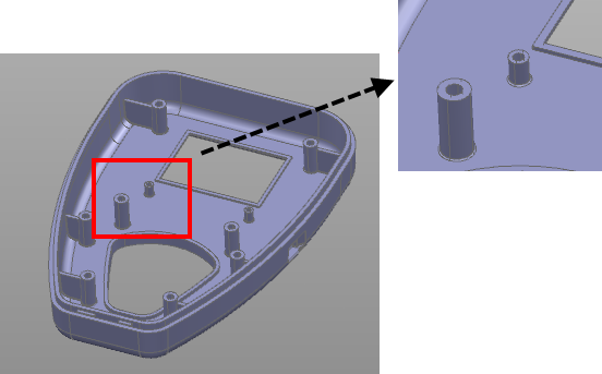

Dieses Beispiel zeigt anhand des unten abgebildeten Volumenmodells, wie Sie eine oder mehrere ausgewählte Flächen durch eine andere bestehende Fläche ersetzen können:
. Dies ist die Fläche, die ersetzt werden soll.

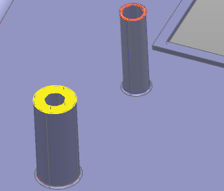

neben Originalflächen wählen angezeigt. Sie können auch eine Fläche auf einem anderen Volumenmodell auswählen oder mehrere Operationen für ein Volumenmodell ausführen, während das Dialogfeld geöffnet ist.
aus. Die Vorschau der aktualisierten Fläche wird angezeigt.
