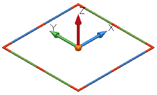

Für jede grafische Bearbeitung wird der zu wählende Ziehgriff nachfolgend angezeigt:

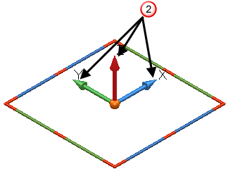

Wählen Sie den Ziehgriff
aus, um den Ursprung der Arbeitsebene zu verschieben.
Die Koordinaten des Ursprungs der aktiven Arbeitsebene werden (in Rot) auf der Statusleiste neben der Dropdown-Liste Arbeitsebene angezeigt.
Wählen Sie einen Ziehgriff
aus, um die Richtung der X-, Y- oder Z-Achse zu ändern.
Wenn die Maustaste über einem Element losgelassen wird, zeigt die Achse direkt auf dieses Element.
, um die Arbeitsebene entlang der X-, Y- oder Z-Achse zu verschieben.

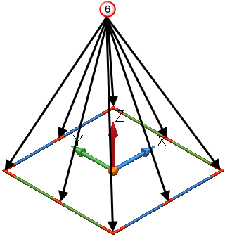

Wählen Sie einen blauen Ziehgriff
, um die Arbeitsebene um ihre X-Achse zu drehen.
Wählen Sie einen grünen Ziehgriff
, um die Arbeitsebene um ihre Y-Achse zu drehen.
Wählen Sie einen roten Ziehgriff
, um die Arbeitsebene um ihre Z-Achse zu drehen.
Wenn die Maustaste über einem Element losgelassen wird, wird die Drehung auf diesem Element gefangen. Wenn beispielsweise der Ziehgriff am Ende der Y-Achse gezogen und über einem Element abgelegt wird, würde, wenn man die Z-Achse entlang sieht, die Y-Achse direkt auf dieses Objekt zeigen.
