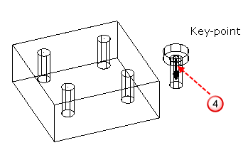

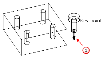

Verwenden Sie die Baugruppe-Registerkarte > Komponente-Gruppe > Option Erweitert zum Hinzufügen von Komponenten mit axialen Verknüpfungen wie Auswerferstifte, Bolzen und Schrauben. Mithilfe der erweiterten Optionen können Sie axiale Komponenten verwalten, z. B. um sekundäre axiale Komponenten in Bohrungen auf primären Komponenten einzufügen, indem nach Ebene-Achse-Verknüpfungen auf der sekundären axialen Komponente gesucht wird, wie dem Mittelpunkt eines Schraubenkopfes oder Auswerferstifts.
Dieses Beispiel zeigt das Einfügen einer axialen Schrauben-Komponente als sekundäre Komponente in eine Bohrung auf der primären Komponente:
Die ausgewählte Schrauben-Komponente
wird außerhalb des Begrenzungsrahmens der vorhandenen Komponenten in der Baugruppe als sekundäre Komponente hinzugefügt:

Die sekundäre Komponente wird mit dem Cursor verbunden.
Vorgabemäßig sind zwei Arten von Verknüpfungen sichtbar, Ebenen- und kombinierte Verknüpfungen, z. B. Bohrungen in der primären Komponente, in die die sekundäre Komponente eingefügt werden kann.
Dadurch wird ein Linie-zu-Linie- und ein Ebene-zu-Ebene-Bezug erstellt.
