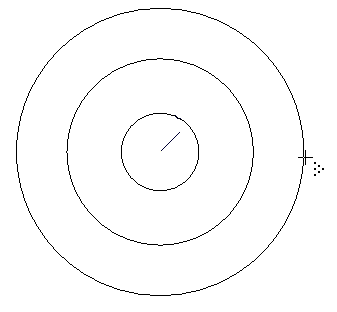

Mittenreferenzpunkte fangen filtert alle Punkteingaben außer Kreis- und Bohrungsmittelpunkte heraus. Dies ist praktisch, wenn eine große Anzahl an Bohrungen bemaßt wird.
Wenn diese Option ausgewählt ist, wird der Mauszeiger mit einem neuen Symbol
dargestellt. Dies dient der Erinnerung, dass die Punkteingabe auf Mittenreferenzpunkte beschränkt ist.

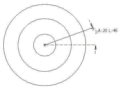

Jeder Punkt auf der Geometrie der Kreise wird dann den Mittelpunkt dieses Bogens fangen. Zum Beispiel,
Sie müssen den Mittelpunkt des Bogens nicht direkt auswählen.
