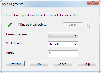

Verwenden Sie das Dialogfeld Segmente aufteilen, um die Trennlinie in kleinere Segmente aufzuteilen und diese zu verwenden, um die Richtung der Lateralen in der Trennfläche festzulegen.

Löschen – Löscht alle ausgewählten Zwischenpunkte.
Aktuelles Segment – Wählen Sie ein Segment aus der Dropdown-Liste aus. Das Segment wird im Modell hervorgehoben und trägt einen Pfeil, der die Vorgaberichtung der Lateralen
zeigt:
Aufteilungsrichtung – Wählen Sie in der Liste eine Richtung aus. Diese Liste enthält drei Richtungen:
Wenn Sie eine Option auswählen, ändert sich der Pfeil in die vorgegebene Richtung.
In diesem Beispiel wurde die Option Radial ausgewählt:
Um die Richtung der Lateralen in Richtung der Lateralen auf die entgegengesetzte Seite der zusammengesetzten Kurve umzukehren, klicken Sie auf den Pfeil.
Winkel – Legt den Winkel für das Segment der Trennfläche fest. Die Standardeinstellung ist der Standardwinkel für die Trennfläche als Ganzes.
Vorschau – Zeigt die Richtung der Lateralen in der ganzen Trennfläche an:
OK - Speichert alle Änderungen und schließt den Dialog.
Um eine Vorschau der neuen Trennfläche zu erhalten, klicken Sie im Formular Trennfläche auf die Schaltfläche Vorschau.
