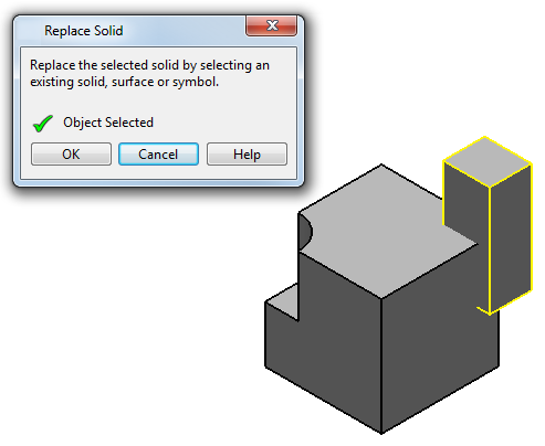

Dadurch wird das mit einem Hinzufügen-, Abziehen- und Verschneiden-Merkmal verwendete Volumenmodell ersetzt.

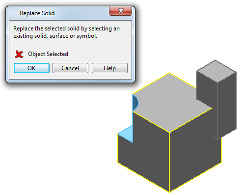

Gewähltes Objekt – Zeigt an, ob ein Ersatzobjekt für das Merkmal ausgewählt wurde. Das Ersatzobjekt kann ein Volumenmodell, eine Fläche oder ein Symbol sein.
OK - Übernimmt alle Änderungen und schließt den Dialog.
Abbrechen – Schließt das Dialogfeld und verwirft alle Änderungen.

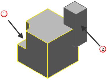

Im folgenden Beispiel wird das abgezogene Volumenmodell
durch den Quader
ersetzt:

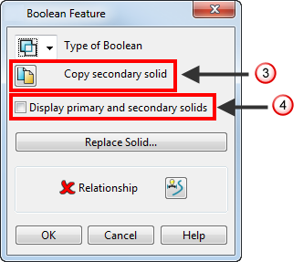

im Volumenmodell-Merkmalbaum, um das Dialogfeld Boolesches Merkmal zu öffnen.
Wenn Sie eine Kopie abgezogener Volumenmodelle behalten möchten, klicken Sie auf Sekundäres Volumenmodell kopieren
, bevor Sie auf Volumenmodell ersetzen klicken.
Wenn Sie alle abgezogenen Volumenmodelle anzeigen möchten, wählen Sie Primäres und sekundäres Volumenmodell darstellen
