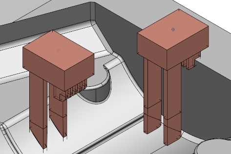

Sie können Multi-Abdruck-Elektroden erstellen, die als Elektroden mit mehreren Brennformen auf einem einzigen Rohteil definiert sind.

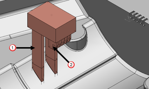

— Erste Brennform.
— Zweite Brennform.

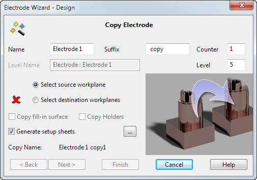

Sie können eine Multi-Abdruck-Elektrode folgendermaßen erstellen:
Die Seite Elektrode kopieren des Elektrodenassistenten wird angezeigt:
Das
ändert sich zu
Das
ändert sich zu
Die Kopie der Elektrode wird angelegt und wird im Baum als eine Multi-Abdruck-Elektrode durch ein Würfel-Symbol angezeigt.
