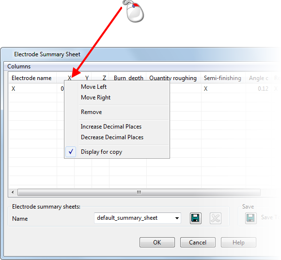

- Klicken Sie auf Maßtext-Registerkarte > Tabelle-Gruppe > Elektrode, um Informationen im Vorgabelayout im Dialogfeld Elektroden-Zusammenfassungs-Zeichenblatt anzuzeigen.
- Klicken Sie mit der rechten Maustaste auf die Spaltenüberschriften im Dialogfeld Elektroden-Zusammenfassungs-Zeichenblatt, und verwenden Sie die Optionen im Kontextmenü, um das Layout des Zusammenfassungs-Zeichenblatts anzupassen.
	 Das Kontextmenü enthält Optionen, um:
	 - Standard-Spalten hinzuzufügen oder zu entfernen,
- Spalten nach links oder rechts zu verschieben,
- die Anzahl der Dezimalstellen für numerische Attribute einzustellen,
- die Attribute auszuwählen, die für eine Elektrodenkopie angezeigt werden sollen.
