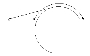

Angenommen, Sie haben eine Startposition einer Linie
 und einen Bogen, wie unten gezeigt:

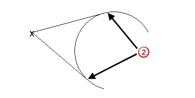

In diesem Fall verläuft die Linie tangential zu zwei Positionen auf dem Bogen
Wählen Sie den Bogen an einer Position aus, die der erforderlichen Tangente am nächsten liegt.
Wenn Sie die obere Tangente benötigen, wird der Bogen an einer nachfolgend gezeigten Position (außer die Bogen-Referenzpunkte) ausgewählt:

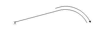

Die gewählten Positionen liegen auf beiden Seiten der Position, wo die Linie tangential zum Bogen verläuft. Welche Seite des Bogens ausgewählt wurde, bestimmt, wie der Bogen getrimmt wird. Wenn der Bogen auf der linken Seite ausgewählt wurde, wird er wie folgt getrimmt:
Wenn der Bogen auf der rechten Seite ausgewählt wurde, wird er wie folgt getrimmt:
Sie können zuerst auf den Bogen klicken und dann die Endposition der Linie eingeben. Die Tangente am Bogen wird in beiden Fällen auf die gleiche Weise bestimmt.

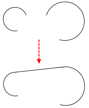

Sie können außerdem eine Linie erstellen, die tangential zu zwei Bogen verläuft. Eine Linie tangential zu beiden Bogen wird in der folgenden Abbildung angegeben:
Liegt die Tangentenposition außerhalb des Bogens, wird der nächstliegende Endpunkt des Bogens zur Tangentenposition bis zu dieser Position verlängert.
