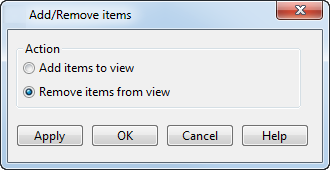

Verwenden Sie dieses Dialogfeld zum Hinzufügen oder Löschen von Elementen in einer Zeichnungsansicht, um den Inhalt einer Ansicht zu steuern:
Elemente zur Ansicht hinzufügen – Wählen Sie diese Option, um Elemente der Ansicht hinzuzufügen, die zuvor entfernt wurden.
Elemente von der Ansicht entfernen – Wählen Sie Elemente in der Ansicht aus, und wählen Sie dann diese Option, um die Elemente aus der Ansicht zu löschen. Die Elemente sind markiert, wen sie gelöscht werden, sodass sie erneut hinzugefügt werden können. Wählen Sie die Option Elemente zur Ansicht hinzufügen, um die Elemente der Ansicht wieder hinzuzufügen.
Falls die Ansicht eine Ansicht mit verdeckten Kanten ist oder verdeckte Details enthält, ändert sich die Anzeige in Drahtmodell, sodass Elemente ausgewählt werden können.
Ausführen – Wählen Sie diese Option, um die Änderungen auf die Ansicht anzuwenden.
OK – Die Änderungen werden auf die Ansicht angewendet und das Dialogfeld wird geschlossen.
