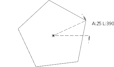

Nach Eingabe des ersten Punkts wird ein Gummiband-Polygon von der Startposition bis zur aktuellen Cursorposition angezeigt. Die Bemaßungen des Polygons werden ebenfalls angezeigt. Wenn Sie auf den Endpunkt klicken, wird ein Polygon erstellt.
	 - Mittelpunkt und Eckpunkt- Klicken Sie auf den Mittelpunkt und ziehen Sie den Mauszeiger zum Eckpunkt, um das Polygon zu erstellen.

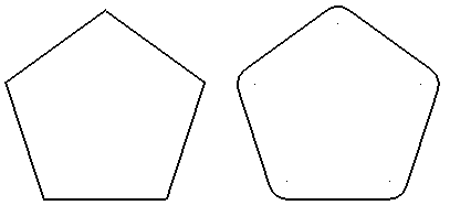

- Legen Sie zum Erstellen von Verrundungsbogen zwischen jeder geraden Kante des Polygons den Radius im Textfeld Verrundungsradius fest. Bei der Einstellung auf null werden keine Bogen erstellt.
Das Beispiel unten zeigt zwei fünfseitige Polygone. Das Polygon auf der linken Seite wurde mit einem Verrundungsradius von 0 erstellt. Das Polygon auf der rechten Seite wurde mit einem Verrundungsradius von 4 erstellt.
