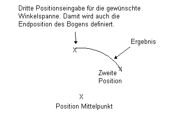

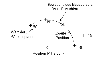

Eine visuelle Hilfe wird angezeigt, um die Eingabe der dritten Position zu erleichtern. Diesmal wird beim Bewegen des Mauszeigers ein Bogen angezeigt. Er zeigt die Spannenwerte von der Startposition des Bogens an.
Der entstehende Bogen wird auf dem Bildschirm gezeichnet.
