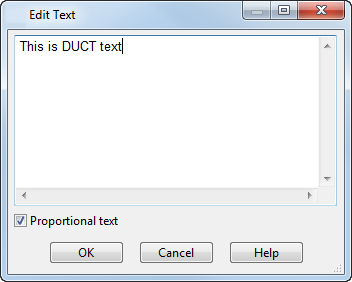

- Klicken Sie auf eine Stelle auf dem Bildschirm, um das Dialogfeld Text ändern zu öffnen:
- Geben Sie den Text im Dialogfeld ein.
- Wählen Sie die Option Proportionaltext, um proportional verteilten Text zu erstellen.
Wenn diese Option abgewählt ist, wird der Text mit fester Breite erstellt.
- Klicken Sie auf OK, oder klicken Sie auf dem Bildschirm.

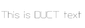

Der Text wird auf dem Bildschirm gezeichnet:
Anmerkung: DUCT-Text kann nicht auf eine Kurve aufgewickelt werden.

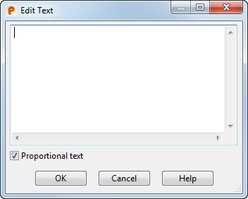

- Doppelklicken Sie auf den Text, um das Dialogfeld Text ändern zu öffnen.
Der ausgewählte Text wird im Dialogfeld angezeigt:
- Ändern Sie den Text im Dialogfeld, ändern Sie z. B. die Wörter in:
Dies ist Text.
- Klicken Sie auf OK, oder klicken Sie in das Grafikfenster. Der Text wird geändert:
