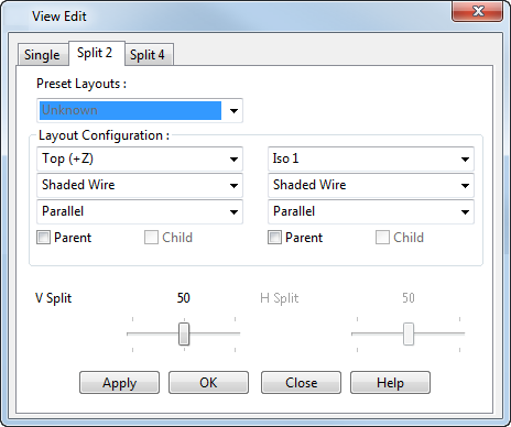

Sie können das Grafikfenster in 1,2 oder 4 Ansichten aufteilen. Wählen Sie:
Wenn Sie eine Registerkarte auswählen, zeigt der Dialog die für die jeweilige Ansicht verfügbaren Optionen an. Wenn Sie zum Beispiel die Registerkarte 2-Tafel auswählen, zeigt der Dialog Optionen für die beiden Ansichten an:
Für beide Ansichten können Sie folgendes einstellen:
Haupt- und Unteransicht - (Nur verfügbar für 2-Tafel- und 4-Tafel-Ansichten.) Diese Optionen steuern das Drehen der Ansichten. Wenn Sie eine Hauptansicht drehen, wird auch die Unteransicht gedreht.
Vertikale Teilung - Passen Sie die Position der vertikalen Teilung zwischen Ansichten an.
Horizontale Teilung - Passen Sie die Position der horizontalen Teilung zwischen Ansichten an.
