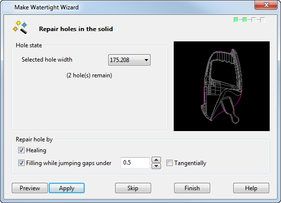

Diese Seite des Assistenten bietet Ihnen eine zusätzliche Steuerung beim Reparieren von Lücken.
Die Lücken im Modell werden in der Dropdown-Liste angezeigt.
Gewählte Lückenbreite – Wählen Sie die zu reparierende Lücke aus der Dropdown-Liste aus.
Mit diesen Optionen steuern Sie, wie die Lücken repariert werden.
Ausbessern – Wählen Sie diese Option, umLücken innerhalb der vorhandenen Toleranz zu verbinden.
Auffüllen und Überspringen von Lücken unter – Wählen Sie diese Option, umeine Füllfläche für die gewählte Lücke zu erstellen. Wenn Ausbessern auch ausgewählt ist, wird die Füllfläche nach der Reparatur erstellt. Verwenden Sie den Nach oben- oder Nach unten-Pfeil, um die maximale Größe der Lücke in der Grenzlinie der ausgewählten Bohrung festzulegen, oder geben Sie einen Wert in das Feld ein.
Tangential – Wählen Sie diese Option, umdie Fläche tangentenstetig zu angrenzenden Flächen zu erstellen.
Vorschau – Zeigt eine Vorschau der Reparatur der ausgewählten Lücke mit den Optionen an, die Sie gewählt haben.
Ausführen – Repariere die ausgewählte Lücke mit den aktuellen Reparatureinstellungen vor dem Fortfahren mit der nächstgrößten Lücke.
Überspringen – Lasse die ausgewählte Lücke im Volumenmodell und fahre mit der nächstgrößten Lücke fort.
Beenden – Die erweiterten Optionen werden beendet, und Sie kehren zurück zur ersten Seite des Wasserdicht-Assistenten.
