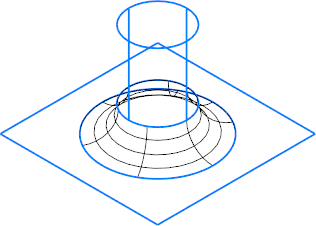

Viele Objekte bestehen aus mehreren Flächen, von denen einige getrimmt sind. Sie können solche Objekte mit regulären Flächen sowie einem Satz von Trimmgrenzlinien für jede Fläche angeben, sodass beim Zeichnen des Objekts das Trimmen automatisch ausgeführt wird.
Eine Trimmgrenzlinie oder ein Satz von Trimmgrenzlinien auf einer Fläche definieren den Trimmbereich einer Fläche.

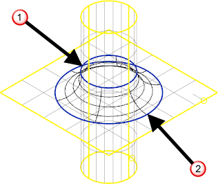

Auf der dargestellten Fläche sind zwei Trimmgrenzlinien vorhanden: eine auf dem Zylinder
und die andere auf der Ebene
Diese Flächen können zurückgetrimmt werden, um Folgendes zu ergeben:
