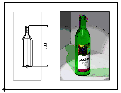

Eine OLE-Ansicht enthält ein OLE-Objekt, z. B. ein Word-Dokument. Im folgenden Beispiel wird rechts eine Bitmap als OLE-Ansicht eingefügt:

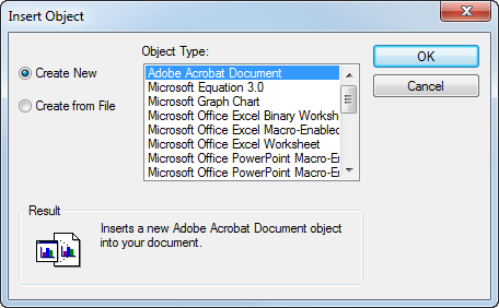

So erstellen Sie eine OLE-Ansicht
Die Liste Objekttyp enthält alle Typen von Objekten, die Sie in die Zeichnung einfügen können.
Wählen Sie zum Erstellen eines neuen Objekts einen Objekttyp aus der Liste aus.
Klicken Sie zum Erstellen aus einer vorhandenen Datei auf die Option Aus Datei erstellen, und das Dialogfeld ändert sich in das folgende:
Geben Sie den Pfadnamen der Datei ein, oder verwenden Sie die Schaltfläche Suchen.
Wenn Sie die Option Verknüpfen nicht auswählen, wird eine Kopie der Datei in der Ansicht eingebettet. Bei Änderungen der externen Datei wird die Ansicht nicht geändert.
Beim Erstellen eines neuen Objekts wird das Objekt der Zeichnung hinzugefügt und in der zugehörigen Anwendung geöffnet, sodass Sie Daten einfügen können. Beim Speichern und Schließen der Datei können Sie den Inhalt des Objekts in der Ansicht sehen.
Wenn das Objekt aus einer Datei erstellt wird, wird es in der Ansicht gezeichnet, und der Inhalt wird angezeigt.
