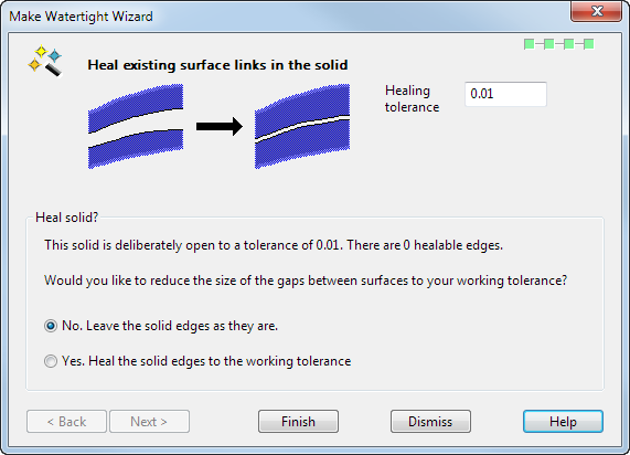

Auf dieser Seite wird die Anzahl an Lücken angezeigt, die sich außerhalb der Ausbesserungstoleranz befinden. Diese Lücken werden im Modell gelb hervorgehoben.
 Ausbesserungstoleranz – Geben Sie einen Wert ein, um die Anzahl an Lücken außerhalb der Ausbesserungstoleranz zu ändern. Der Vorgabewert entspricht der Arbeitstoleranz.
Nein. Volumenkanten so lassen, wie sie sind – Ändern Sie die Oberflächen nicht, um die Toleranz der Volumenkanten zu verringern.
Ja. Volumenkanten ausbessern gemäß Arbeitstoleranz – Versuchen Sie, die Lücken zwischen den verknüpften Volumenkanten zu verringern, indem Sie die Flächengrenzen bearbeiten.
Beenden – Führen Sie die ausgewählte Reparatur aus. Wenn die Reparatur zur vorgegebenen Toleranz fehlschlägt, wird eine Warnmeldung angezeigt.
Wenn Sie in der Warnmeldung auf OK klicken, wird wieder der Assistent angezeigt, in dem Sie die Ausbesserungstoleranz ändern können. Wenn Sie erneut Beenden auswählen, wird eine weitere Warnmeldung (wenn die Reparatur zur vorgegebenen Toleranz erneut fehlgeschlagen ist) oder die Ergebnisseite des Wasserdicht-Assistenten angezeigt.
Schließen – Durch Schließen des Wasserdicht-Assistenten wird ein beliebiges erforderliches Drahtmodell erstellt.
