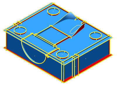

Verwenden Sie die automatische Trimmfunktion, um ein Volumenmodell aus einer Gruppe sich schneidender ungetrimmter Flächen zu erzeugen:
Anmerkung: Die Verfügbarkeit dieser Funktion ist abhängig von der jeweiligen Lizenz.
- Klicken Sie auf Start-Registerkarte > Auswahl-Gruppe > Alle Flächen.
Alle Flächen im aktuellen Modell sind ausgewählt:
- Klicken Sie auf Volumenmodell-Registerkarte > Aus Elementen-Gruppe > Flächen automatisch begrenzen, um das Dialogfeld Automatisches Begrenzen anzuzeigen:
- Verwenden Sie den Schieberegler in dem Dialogfeld, um zu steuern, wie viele Flächen beim Begrenzen und Erzeugen eines Volumenmodells eingesetzt werden.
Tipp: PowerShape schätzt den Anteil der Flächen, die behalten und gelöscht werden sollen. Dies wird im Formular durch die Startposition des Schiebereglers angegeben.

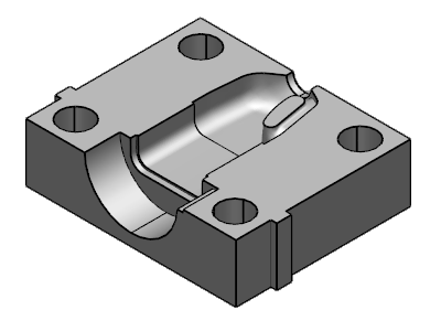

- Klicken Sie auf OK, um das Formular zu schließen und das Volumenmodell zu erstellen.
Anmerkung: Die Flächen, die zur Erstellung des Volumenmodells verwendet wurden, werden auf eine neue Ebene bewegt, sobald der Begrenzungsvorgang abgeschlossen ist. Darüber hinaus wird das erstellte Volumenmodell aktiviert, wenn im Modell keine anderen aktiven Volumenmodelle zum Zeitpunkt der Erstellung vorhanden sind.
