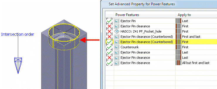

Verwenden Sie das Dialogfeld Erweiterte Eigenschaften der PowerMerkmale festlegen, um die mit einem PowerMerkmal verbundenen Verschneidungsregeln zu ändern.
PowerMerkmale, die mithilfe der Option Unterdrücken nach Parameter unterdrückt wurden, werden mit einem
daneben angezeigt.
Nicht unterdrückte PowerMerkmale, die in der Liste ausgewählt sind, werden in der Baugruppe hervorgehoben:
Jede Quellkomponente hat einen Richtungsvektor, der verwendet wird, um diese Verschneidungen (angezeigt als blauer Pfeil im Dialogfeld Zusammenfassung der PowerMerkmale) zu ordnen. Sie können diese Richtung über die Schaltfläche Richtung ändern ändern. Die erste Überschneidung ist der nächstliegendste Punkt auf der Quellkomponente, entlang dieser Richtung. Die letzte Überschneidung ist der Punkt, der am weitesten entfernt liegt.
