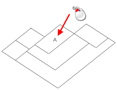

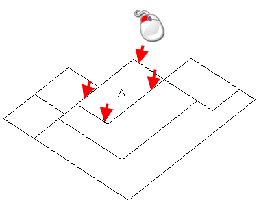

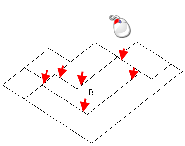

Zum Auswählen der Schraffurgrenzlinie gibt es zwei Möglichkeiten:
Indem Sie wie unten gezeigt klicken, wird der Bereich A schraffiert:
Wenn ein Objekt ausgewählt ist, werden die Erstelle Schraffur-Symbolleiste angezeigt und eine Grenzlinie ausgewählt.
Wenn der Modus zum links Abbiegen an einer Verzweigung auf der Erstelle Schraffur-Registerkarte ausgewählt ist, können Sie die vollständige Schraffurgrenzlinie mit nur einem Mausklick auswählen.
-Schaltfläche in der Symbolleiste. Das ausgewählte Schraffurmuster wird zum ausgewählten Bereich hinzugefügt.
