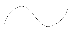

G2-Kurven sind mathematisch gesehen glatter als Bezierkurven.
So erstellen Sie eine G2-Kurve
Bei der Eingabe von Referenzpunkten wird eine Gummiband-Kurve angezeigt, die die Form der Kurve darstellt.
Wenn die Krümmung am Start- oder Endpunkt den Wert null aufweisen soll, legen Sie die Krümmungsstetig-Optionen auf der Kurve-Seite des Dialogfelds Optionen fest (das durch Auswahl von Datei > Optionen > Anwendungsoptionen angezeigt wird).
Eine Krümmung mit dem Wert null wirkt sich einebnend auf die Kurve aus.
