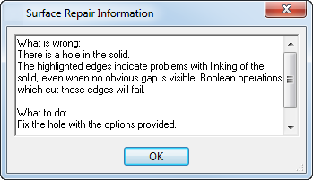

Verwenden Sie diese Symbolleiste mit ausgewählter Reparaturoption, um die Werkzeuge zur Oberflächenerstellung und -bearbeitung zum Reparieren der Oberfläche zu verwenden, bevor sie wieder zum Volumenmodell hinzugefügt wird.
– Klicken Sie, um das Dialogfeld Flächenreparatur-Informationen anzuzeigen, in dem Details der vorgeschlagenen Reparaturoperationen angezeigt werden:
– Klicken Sie, um die Änderungen zur Oberflächenbearbeitung zu übernehmen.
– Klicken Sie, um Änderungen zur Oberflächenbearbeitung abzubrechen.
