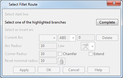

Wenn Sie eine Anfangslinie auswählen, verfolgt PowerShape die nächste Linie, die an das Ende der Startlinie angeschlossen wird. Wenn diese Linie gefunden wird, werden die Verbindungslinien weiterhin verfolgt, bis das Ende der aktuellen Spur oder eine Verzweigung erreicht wird.
Wenn eine einzelne Spur möglich ist, wird sie automatisch erkannt.
Wenn eine Verzweigung erreicht wird, wird diese im Dialogfeld Verrundungsspur wählen hervorgehoben:
Sie haben nun zwei Möglichkeiten:
