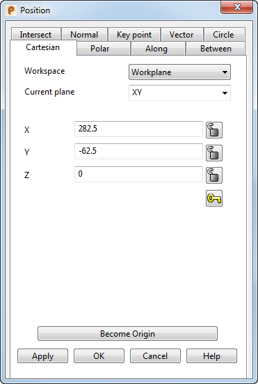

Wenn es nicht ausreicht, Positionen (Werte für die X-, Y- und Z-Achse) mithilfe des Cursors einzugeben, können Sie das Dialogfeld Position zur Unterstützung bei komplexeren Konstruktionen verwenden. Sie können es z. B. verwenden, um einen Punkt in einem bestimmten Verhältnis zu einem Objekt anzugeben.
Sie können das Dialogfeld Position mit einer der folgenden Methoden anzeigen:
-Schaltfläche ist nur aktiv, wenn Positionen erforderlich sind, z. B. im Objekterstellungsmodus oder beim Ändern von Objekten.
Verwenden Sie das Dialogfeld Position, um Positionen und Konstruktionen anzugeben.
Klicken Sie in dem Dialogfeld auf eine Registerkarte, um die relevante Seite der Positionseingabe-Werkzeuge anzuzeigen.
