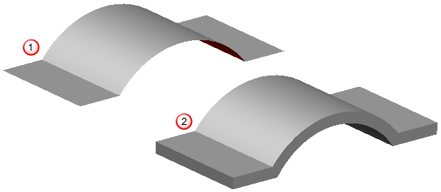

Sie können Stärke auf ein offenes
, flaches Volumenmodell anwenden, um ein geschlossenes Volumenmodell
 zu erstellen.

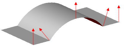

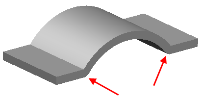

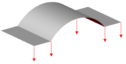

Die gegenüberliegende Fläche des geschlossenen Modells wird durch Versetzen der offenen Fläche erzeugt.
So erstellen Sie ein verstärktes Volumenmodell:
Geben Sie einen Stärkewert an.
