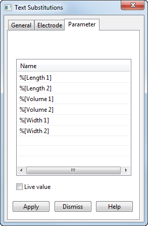

- Klicken Sie auf der Text-Symbolleiste auf
, um das Dialogfeld Textersetzungen zu öffnen.
- Wählen Sie die Registerkarte Parameter aus.

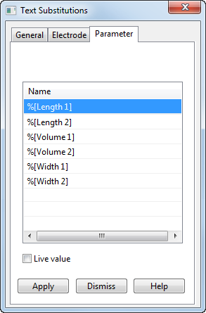

- Wählen Sie die gewünschte Ersatzzeichenkette aus.
- Klicken Sie auf Ausführen.
- Klicken Sie auf Verwerfen und klicken Sie auf die Zeichnung, um den ersetzten Text anzuzeigen.
