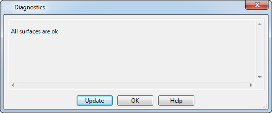

So erzeugen Sie eine Diagnose
in der Trimmbereich-Symbolleiste, um das Dialogfeld Diagnose anzuzeigen.
In diesem Dialogfeld werden Details zu Trimmgrenzlinien (in Grenzlinien Änderungsmodus) und P-Kurven (in P-Kurven Änderungsmodus) auf den ausgewählten Oberflächen angezeigt.
Eine Warnung wird angezeigt, wenn die Grenzlinien keinen Trimmbereich bilden können. Wenn eine beschädigte Grenzlinie gefunden wird, werden Sie aufgefordert, sie entweder zu löschen oder erneut zu erstellen oder den Dateidoktor zu verwenden.
