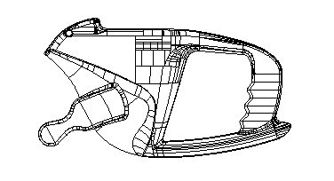

Der folgende Sägengriff weist z. B. eine Verrundungsfläche an dem Stützgriff auf der Seite auf:

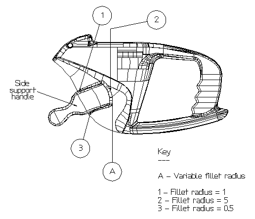

Sie können das Modell mit Bezugskreisen beschriften, um die Details anzuzeigen. In der rechten unteren Ecke ist eine Referenz angegeben, die den Code für jeden Bezugskreis erläutert:
An diesem Beispiel können Sie erkennen, dass verschiedene Arten von Bezugskreisen erstellt werden können.
