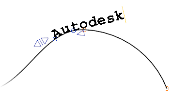

So verschieben Sie Text entlang einer Kurve
. Der Cursor nimmt die Form einer Hand
 an.
 erreicht.
  Wenn Text erstellt wird, wird der Endpunkt am Ende der Kurve erstellt. Sie können den Endpunkt entlang der Kurve zu jedem beliebigen Punkt zwischen dem Startpunkt und dem Ende der Kurve ziehen.

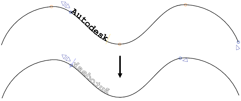

So kehren Sie Text auf einer Kurve um
, um den Text umzukehren.
, um den Text wieder zur ursprünglichen Richtung zu ändern. Alle Änderungen, die an dem Text vorgenommen wurden, als er umgekehrt war, werden beibehalten.
So spiegeln Sie den Text auf einer Kurve
, um den Text zu spiegeln.
	 Wenn der Text gespiegelt ist, sind der Start- und der Endpunkt umgekehrt. Diese Punkte können bei Bedarf verschoben werden.
, um den Text wieder zur ursprünglichen Richtung zu ändern. Wenn Sie den Start- und den Endpunkt verschoben haben, werden diese nicht rückgängig gemacht.

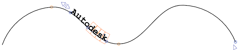

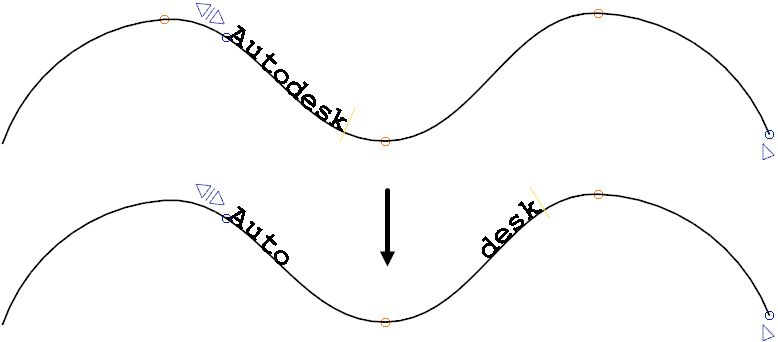

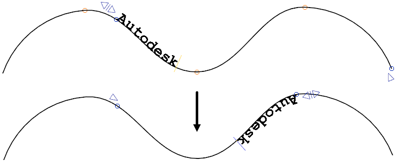

So ändern Sie die Position einer Untermenge von Text auf einer Kurve
Ein Anfangs- und ein Endpunkt werden auf beiden Seiten der Zeichenauswahlfelder
 erstellt.
 geändert wird.
, um den Text entlang der Kurve zu verschieben, während der Abstand zwischen dem ausgewählten Text und dem nächsten Textblock beibehalten wird.
Nachdem die Position geändert wurde, kann der Text weiterhin als komplettes Element verschoben/umgekehrt/gespiegelt werden, wobei die Änderungen beibehalten werden.
