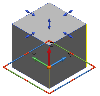

Wählen Sie Regelvolumenmodelle aus, um deren grafische Ziehgriffe anzuzeigen:
Die Ziehgriffe vom Typ Arbeitsebene werden für Folgendes verwendet:
Die blauen Ziehgriffe dienen zum Bearbeiten der Abmessungen des Regelvolumenmodells.
Die individuellen grafischen Ziehgriffe für jedes Regelvolumenmodell entsprechen denen für Regelflächen. Die Ziehgriffe der Regelvolumenmodelle fangen auf andere Geometrie im Model.
