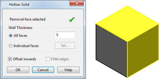

- Klicken Sie auf Volumenmodell-Registerkarte > Merkmal-Gruppe > Hohlform, um das Dialogfeld Volumen-Hohlform anzuzeigen:
- Verwenden Sie dieses Dialogfeld, um eine Fläche eines Volumenmodells zu entfernen und zu versetzen, um ein hohles Volumenmodell zu erstellen.
- Bewegen Sie den Mauszeiger über ein Volumenmodell.
Gültige Flächen werden hervorgehoben:
- Klicken Sie auf die Fläche des Volumenmodells, die Sie entfernen möchten, um sie hervorzuheben.
Sie können mehrere Versetzungsflächen auswählen. Sie können die STRG-Taste oder die UMSCHALTTASTE drücken und klicken, um Flächen zu einer Auswahl hinzuzufügen bzw. daraus zu entfernen.

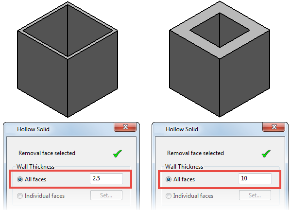

- Wählen Sie eine Wandstärke-Option aus, um die Stärke der Flächen in dem hohlen Volumenmodell festzulegen:
- Alle Flächen – Alle Flächen im Volumenmodell werden einheitlich um den angegebenen Wert versetzt.
- Einzelne Flächen – Geben Sie im Dialogfeld Individuelle Wandstärke einen anderen Wandstärkenwert für jede Fläche ein.

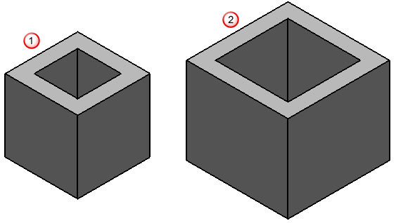

- Wählen Sie die Versatz nach innen-Option aus, um Flächen nach innen zu versetzen
, oder wählen Sie diese Option ab, um die Flächen nach außen zu versetzen

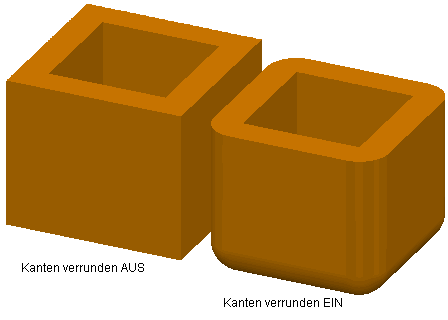

- Wählen Sie die Kanten verrunden-Option aus, um die Ecken abzurunden. Wenn Flächen nach außen versetzt werden, weist jede Fläche denselben Versatzwert auf:
- Klicken Sie auf OK, um das hohle Volumenmodell zu erstellen und das Dialogfeld zu schließen.
