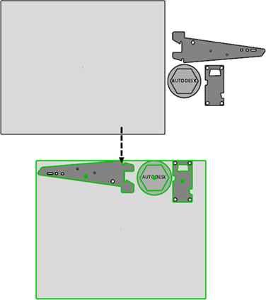

Wenn Sie Als einzelnes Teil hinzufügen auswählen, werden mehrere Geometrieteile als ein einzelnes Teil registriert.
Im folgenden Beispiel werden die Elemente auf dem Zeichenblatt als ein einzelnes Teil geschachtelt, behalten jedoch ihre relativen Positionen zueinander bei:
Wenn Sie Als separate Teile hinzufügen auswählen, werden mehrere Geometrieteile als mehrere separate Teile registriert.
Im folgenden Beispiel werden die Elemente in ihre Grundkomponenten unterteilt und als vier separate Teile geschachtelt. Das Schachteln bewahrt nicht die originalen Positionen der Elemente zueinander, aber nutzt den Platz optimal aus:
Wenn Sie Als angeordnete Teile hinzufügen auswählen, werden mehrere Geometrieteile als mehrere angeordnete Teile registriert, wobei jedes Teil selbst aus mehreren Elementen bestehen kann, deren Positionen beibehalten werden.
Im folgenden Beispiel sind die Elemente als drei separate Teile geschachtelt. Die ursprünglichen Positionen zueinander werden nicht beibehalten, außer bei dem angeordneten Teil. Der Bogen, das Polygon und das Textelement behalten ihre relative Position zueinander bei und werden als einzelnes Teil registriert:
