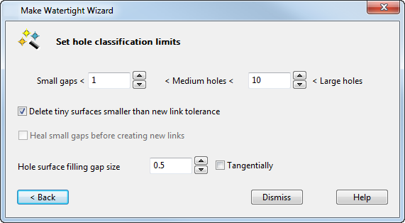

– Verwenden Sie die Pfeile nach oben und nach unten, um die minimalen Lochbreite für mittlere Bohrungen festzulegen.
 – Verwenden Sie die Pfeile nach oben und nach unten, um die maximale Lochbreite für mittlere Bohrungen festzulegen.
Kleine Flächen löschen, die noch kleiner sind als die Verknüpfungstoleranz – Wählen Sie diese Option ab, um die maximale Verknüpfungstoleranz auf die kleinste Größe zu beschränken. Wählen Sie diese Option aus, um die maximale Verknüpfungstoleranz auf die größtmögliche Größe für kleine Lücken festzulegen.
Bessere kleine Spalten aus vor dem Erstellen neuer Verbindungen – Repariere kleine Lücken innerhalb der aktuellen Toleranz des Volumenmodells vor dem Versuch, die Lücken mit größeren Toleranzen zu verbinden.
 – Verwenden Sie die Pfeile nach oben und nach unten, um die maximal zulässige Größe der Lücke in der Grenzlinie jeder beliebigen gefüllten Bohrung festzulegen.
Tangential – Wählen Sie diese Option aus, umdie Oberfläche tangentenstetig zu angrenzenden Oberflächen zu erstellen.
Zurück – Geht zurück zur ersten Seite des Wasserdicht-Assistenten.
Schließen – Schließt den Wasserdicht-Assistenten, ohne Änderungen zuzuweisen.
