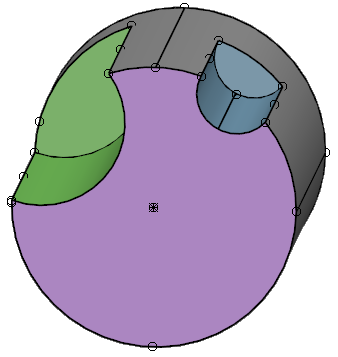

Wenn Sie mit Volumenmodellen modellieren, werden Fangpunkte für die folgenden geometrischen Punkte automatisch berechnet:
Die Fangpunkte werden sichtbar, wenn Sie in den Erstellmodus für Volumenmodelle übergehen.
