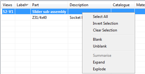

Klicken Sie in der Tabelle mit der rechten Maustaste auf einen Eintrag der Unterbaugruppe, um das Kontextmenü anzuzeigen:

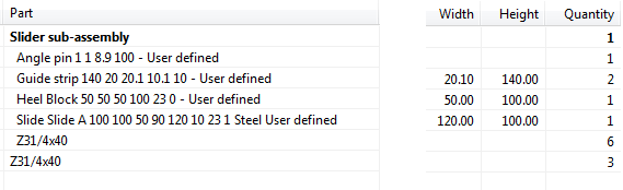

- Wählen Sie Erweitern aus dem Kontextmenü aus. In der Tabelle werden die Elemente aus der Unterbaugruppe individuell unter dem Namen der Unterbaugruppe angezeigt. Die einzelnen Elemente sind eingerückt:

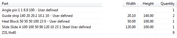

- Wählen Sie Auflösen aus, damit die Elemente aus den Unterbaugruppen individuell in der Tabelle angezeigt werden:
