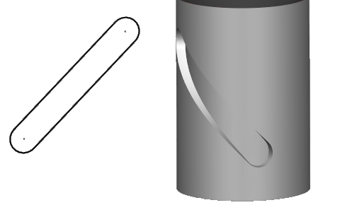

Verwenden Sie das Radialschnitt-Merkmal, um eine Tasche in einem Volumenmodell zu erstellen, die mit einer Dreh-Fräs-Werkzeugmaschine gefräst werden kann.

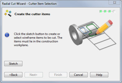

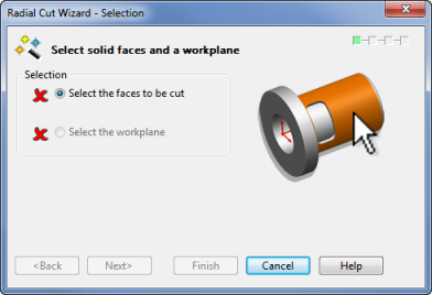

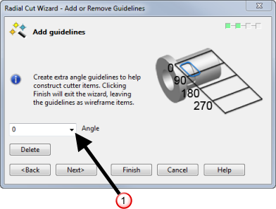

Der Radialschnitt-Assistent wird angezeigt:
 ein, und drücken Sie die EINGABETASTE, um eine Leitlinie einzufügen.
 aus, und klicken Sie auf Löschen, um eine Leitlinie zu entfernen.

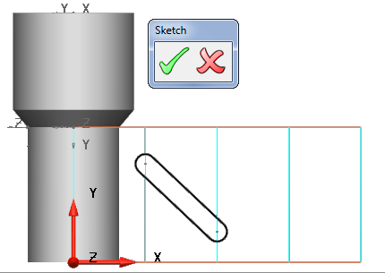

, um ein beliebiges Drahtmodell auszuwählen, das als Schneidobjekt verwendet werden soll.
, um den Assistenten erneut zu öffnen und eine Projektion des Drahtmodells auf dem Modell anzuzeigen. Alternativ können Sie auch auf
 klicken, um das Drahtmodell zu verwerfen und zu dem Assistenten zurückzukehren.

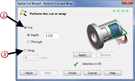

 aus, um das Drahtmodell als Schneidobjekt zu verwenden. Geben Sie den Schnittabstand unter Verwendung von Folgendem an:
		  Tiefe – Geben Sie einen numerischen Wert ein, um die Schnitttiefe zu definieren.
Durch – Schneiden Sie durch die Zylinder-Mittellinie.
 aus, um das Drahtmodell auf dem Modell darzustellen, ohne in das Volumenmodell zu schneiden.
		  Geben Sie einen Wert in das Feld Versatz ein, um das aufgewickelte Drahtmodell vom Volumenmodell weg zu verschieben.
