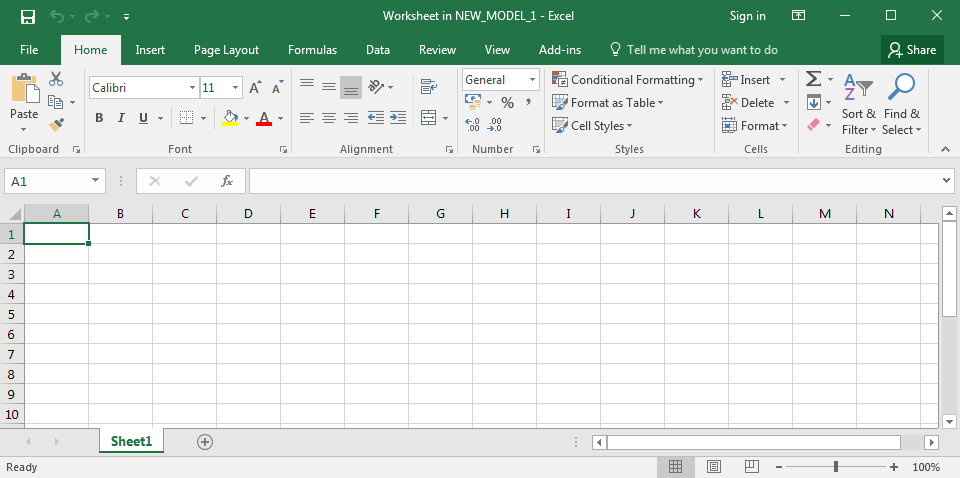

Um Mehrfachparameter zu erstellen, müssen Sie die Werte in eine Tabelle eingeben.
aus, um die Tabelle zu ändern. Eine Microsoft Excel Tabelle wird angezeigt.

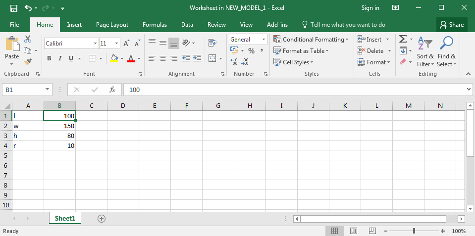

Das Beispiel unten zeigt die Parameternamen in Spalte A und ihre Werte in Spalte B.

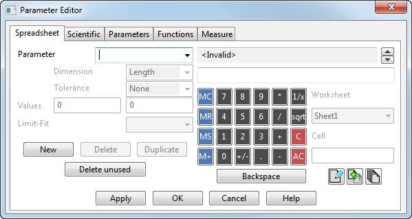

, um Mehrfachparameter in Tabellen zu erstellen.Der Dialog Mehrfach-Tabellenparameter wird angezeigt.
Mit diesem Dialog können Sie einen Parametersatz für die Werte in der Tabelle erstellen, die dann in Dialogen ausgewählt werden können.
