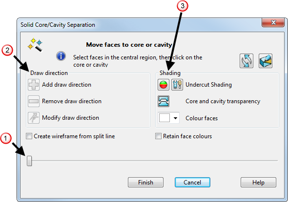

Wenn Sie Volumenkern-/Volumenmatrizentrennung verwenden:
Verwenden Sie die Optionen des Assistenten, um:
 zu simulieren.
Verwenden Sie die Optionen dieses Bereichs, um Änderungen an der Ziehrichtung vorzunehmen:
Ziehrichtung hinzufügen
, um die Bitte Ziehrichtung wählen-Symbolleiste auszuwählen.
 - Klicken Sie auf eine normale Fläche, die zum Definieren der Ziehrichtung eingesetzt wird.
 - Wählen Sie eine Arbeitsebene aus und verwenden Sie eine der Hauptachsen, um die Ziehrichtung zu definieren.
 - Nehmen Sie die aktuelle Ziehrichtung an.
 - Brechen Sie die Erstellung einer zusätzlichen Ziehrichtung ab.
Ziehrichtung löschen - Klicken Sie auf diese Schaltfläche, um die ausgewählte Ziehrichtung zu entfernen. Alle Flächen, die entlang dieser Ziehrichtung extrahiert werden, werden mehrdeutig.
Ziehrichtung ändern - Wählen Sie eine Ziehrichtung aus und Klicken Sie auf diese Schaltfläche, um den Richtung-Dialog anzuzeigen. Verwenden Sie diesen Dialog, um die ausgewählte Ziehrichtung zu ändern.

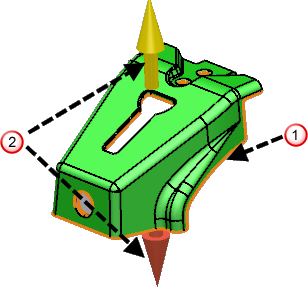

Verwenden Sie die Optionen in diesem Bereich, um die Schattierung des Kerns und der Kavität zu ändern.
 Hinterschnitt-Schattierung - Klicken Sie auf
, um Hinterschnitt-Schattierung ein- oder auszuschalten. Im 'Volumenkern-/-matrizentrennung'-Assistenten funktioniert Hinterschnitt-Schattierung ein wenig anders als bei der standardmäßigen Hinterschnitt-Schattierung.
Die rot hervorgehobenen Bereiche werden in Bezug auf die Ziehrichtung hinterschnitten, entlang der sie extrahiert werden; Flächen, die entlang keiner der Ziehrichtungen extrahiert werden können, werden rot eingefärbt.
 Kern- und Gesenktransparenz - Klicken Sie auf diese Schaltfläche, um die Transparenz von Kern- und Gesenkflächen ein- oder auszuschalten.  Dies lässt Sie interne Merkmale in Bezug auf den Kern und das Gesenk leichter erkennen.
Flächen einfärben - Verwenden Sie die Dropdown-Liste, um die Farbe der Flächen auszuwählen, die entlang der aktuellen Ziehauswahl extrahiert werden.
Drahtmodell aus Formtrennung erstellen - Wählen Sie diese Option aus, um das Drahtmodell entlang der Trennlinie zu erstellen.
Flächenfarben beibehalten - Wählen Sie diese Option aus, um die Farben des Assistenten nach dem Aufteilen für die Flächen zu verwenden.
 - Klicken Sie auf diese Schaltfläche, um die Trennlinie und Flächenklassifizierung erneut zu berechnen. Dies ist eventuell erforderlich, wenn viele Änderungen an dem Modell oder der Ziehrichtung vorgenommen haben.

Beenden - Klicken Sie auf diese Schaltfläche, um das Teil zu trennen und den Dialog zu schließen.
Abbrechen - Klicken Sie auf diese Schaltfläche, um alle von Ihnen ausgeführten Änderungen rückgängig zu machen und den Dialog zu schließen.
