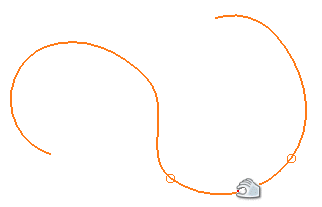

Wenn der Intelligente Cursor aktiviert ist, werden Objekte hervorgehoben, während Sie den Cursor über diese bewegen. Dies zeigt an, welche Objekte ausgewählt werden können, wenn Sie an diesem Punkt klicken.
Die beiden Referenzpunkte, die dem Cursor auf einer Kurve am nächsten sind, werden hervorgehoben und als kleine Kreise angezeigt, wenn Sie den Cursor darüber bewegen. Die Referenzpunkt-Markierungen werden im Erstellungs- und Bearbeitungsmodus angezeigt.
Wenn sich mehrere Objekte unter dem Cursor befinden und eines von ihnen ausgewählt ist, hebt der Intelligente Cursor das nächste Datenbankobjekt auf dieser Position hervor. Mit einem Klick wird das ausgewählte Objekt abgewählt, das hervorgehobene Objekt ausgewählt und das nächste hervorgehoben. Dies ermöglicht Ihnen, das richtige Objekt aus der Gruppe auszuwählen.
Sie können auch mit der rechten Maustaste klicken, um das Kontextmenü des Objekts anzuzeigen, und dann auf Nächste Auswahl klicken, um das nächste Objekt auszuwählen.
Wenn Sie ein Objekt, eine Gruppe von Objekten oder einen Bearbeitungsziehgriff eines Objekts ziehen, gibt der Cursor Informationen zu Punkten, die Sie fangen können, zurück.
