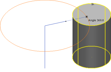

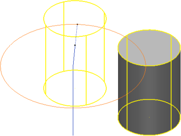

Sie können den Drehwinkel durch Ziehen der ausgewählten Objekte definieren:
Es werden zusätzliche Ziehgriffe angezeigt, mit denen Sie die Objekte drehen können. Der Drehwinkel wird angezeigt, eine Linie wird von den ausgewählten Objekten zur Drehachsenmarkierung gezeichnet, und ein Kreis wird von der Position, an der die Linie die Objekte berührt, um die Drehachse gezeichnet.

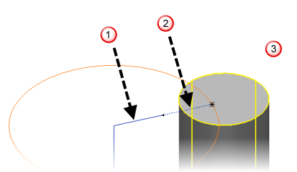

Die Linie ist halb durchgängig und halb gestrichelt. Wenn sich der Cursor über dem durchgängigen Teil befindet, während Sie die Objekte
ziehen, ändert sich der Drehwinkel in Schritten von jeweils 15
. Wenn Sie den Cursor über den gestrichelten Teil
bewegen, ändert sich der Winkel um 1
. Wenn Sie den Cursor so bewegen, dass er sich außerhalb des Kreises
befindet, ändert sich der Winkel um 0,1
Auf dem Kreis wird der Rotationspfad um die Achse angezeigt.
