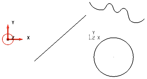

So erstellen Sie eine temporäre Arbeitsebene
Die temporäre Arbeitsebene wird rot dargestellt (weiß, wenn sie ausgewählt ist).
Sie können nur eine temporäre Arbeitsebene in einem Modell verwenden. Sie können sie verschieben, indem Sie sie ziehen, Sie können sie jedoch nicht wie üblich bearbeiten.
Die temporäre Arbeitsebene wird gelöscht, wenn Sie Folgendes tun:
in der Statusleiste abwählen.
