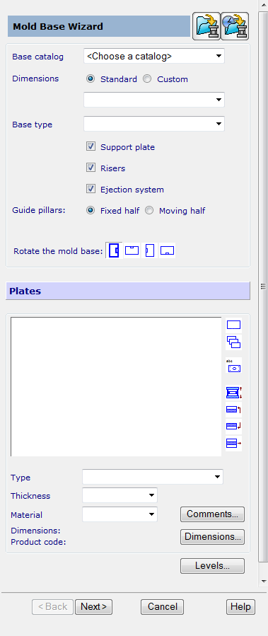

Mithilfe der ersten Seite des Formenaufbau-Assistenten können Sie den Formenaufbau und dessen Komponenten bestimmen.
So legen Sie den Formenaufbau fest:
So erstellen Sie alternativ einen benutzerdefinierten Formenaufbau:

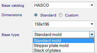

Wenn Sie Plattenstapel aus der Basistyp-Liste auswählen, erstellt der Assistent eine Form, die aus einer speziellen Platte, der Hauptplatte, besteht.
Dann können Sie folgende Schritte ausführen:
, 90
, 180
oder 270
zu drehen.
Die Standard-Drehung liegt bei 0
, sodass die Breite des Formenaufbaus entlang der X-Achse, und die Länge entlang der Y-Achse liegt.
Der Plattenbereich zeigt eine Liste mit Platten in dem ausgewählten Formenaufbau an.
Die folgenden Schaltflächen funktionieren für die Platte, die zurzeit in der Platten-Liste ausgewählt ist.
- Gewählte Platte eben machen.
- Alle Platten im Formaufbau eben machen.
- Gewählte Platte umbenennen.
- Eine frei wählbare Platte an der ausgewählten Platte einfügen.

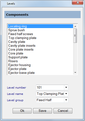

Standardmäßig werden Komponenten auf verschiedenen Ebenen erstellt. Die Ebenen für die Komponenten werden in zwei Gruppen aufgeteilt: Bewegliche Hälfte und feste Hälfte.
Ebenennummer - Ändern Sie die Ebenennummer, indem Sie entweder einen Wert eintippen oder eine Zahl aus der Liste auswählen.
Ebenenname und Ebenengruppe - Verwenden Sie diese, um die Details der Ebene zu ändern.
OK - Erstellt die Komponenten auf den festgelegten Ebenen.
Speichern - Speichert die Details der Ebene für jede Komponente. Diese Details stehen dann für neue Formen zur Verfügung.
