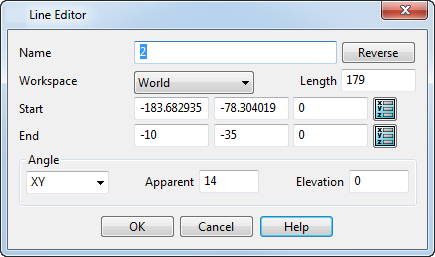

Verwenden Sie dieses Formular, um eine Linie zu ändern.
Name — Zeigt den Namen der ausgewählten Linie an. Sie können dies außerdem verwenden, um den Namen zu ändern.
Umkehren — Dies kehrt die Linie um, so dass die Startkoordinaten zu den Endkoordinaten werden und umgekehrt.
Länge — Geben Sie die Länge der Linie ein. Wenn Sie die bestehende Länge bearbeiten, verändert sich das Ende der Linie, um die Linie zu kürzen oder zu verlängern.
Startpunkt — Ändert die Startkoordinaten der Linie.
Ende — Ändert die Endkoordinaten der Linie.
Winkel — Der Winkel der Linie wird mit Ausdrücken der Scheinwinkel und Höhenwinkel der ausgewählten Ebene definiert.
— Verwenden Sie die Ebenenauswahl, um die ausgewählte Ebene zu ändern.
Scheinwinkel — Der Scheinwinkel wird zwischen der Projektion der Linie auf die ausgewählte Ebene und einer Achse der Ebene
gemessen. Die verwendete Achse ist die X-Achse, wenn die gewählte Ebene XY ist, Y bei der YZ-Ebene und Z bei der ZX-Ebene.
Höhenwinkel — Der Höhenwinkel wird zwischen der Linie und der Projektion der Linie auf der ausgewählten Ebene
gemessen.
OK - Übernimmt alle Änderungen und schließt den Dialog.
Abbrechen - Schließt den Dialog und verwirft alle Änderungen.
